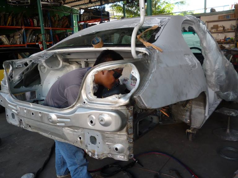

เริ่มต้นขอขามprocess ไปเรื่องทำเบ้ายางอะไหลหลังกันเลยครับ
 ss50 BMW Society #2168 6 May 2015 , 16:07

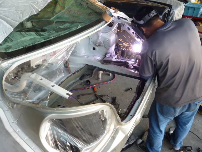

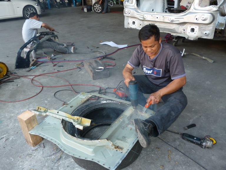

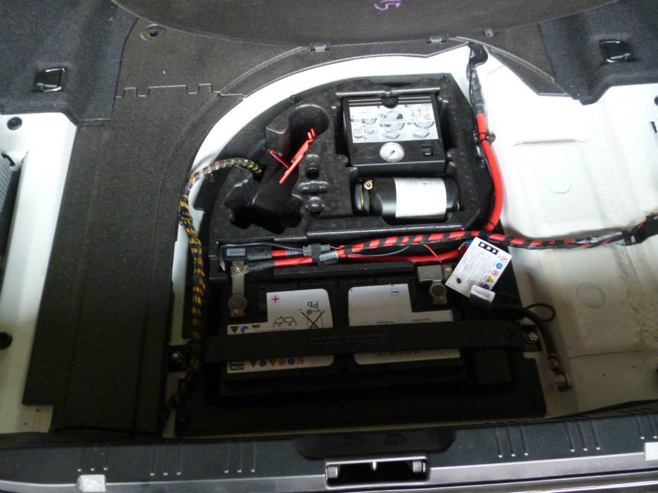

เนื่องจากว่าเบ้ายางอะไหล่ด้านหลังที่มีคว่ามแตกต่างกัน
เพราะว่าของ M5 นั้นต้องใช้พื้นที่บริเวณนั้นเป็นที่ใส่หม้อพักท่อไอเสีย
เลยต้องตัดพื้นที่เก็บยางอะไหล่ออกไป
 ss50 BMW Society #2168 6 May 2015 16:11
เบ้าพื้นหลังที่หลบยางอะไหล่นั้นค่อนข้างที่จะใส่ลงไปยากมากเนื่องจากขอบด้านข้างนั้นพอดีกับซัชซีทั้งสองข้าง
ต้องใช้ความพยายามนิดครับมิฉะนั้นตั้งตัดซัชซีออกและจะมีผลกับตัวถังเมื่อแรงบิดของเครื่องยนต์ถูกใช้ออกมาอย่างเต็มกำลัง

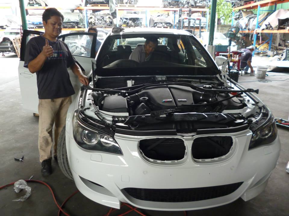

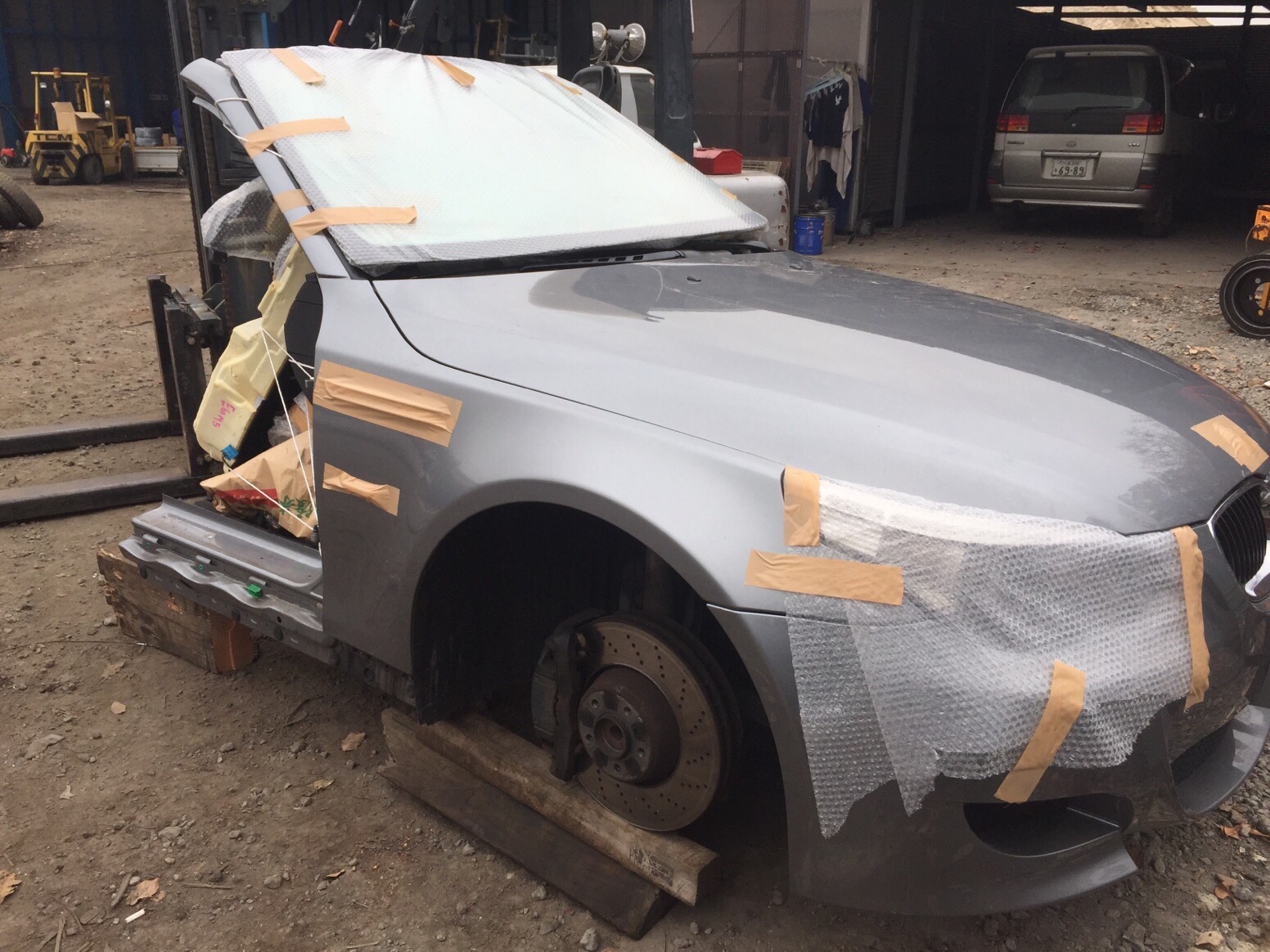

M5หัวนี้เราผมได้เป็นผู้ประมูลมาเอาและทำการตัดหัวด้วยช่างของเราเองและประกอบรถคันนี้ด้วยช่ายเราเอง
 ss50 BMW Society #2168 6 May 2015 16:31

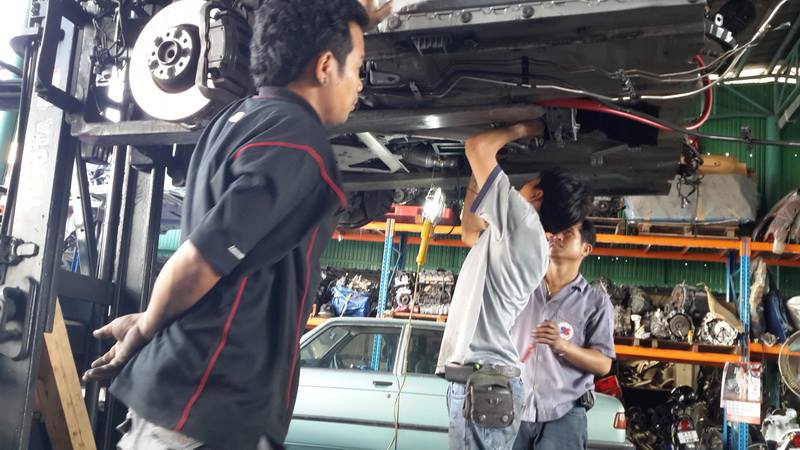

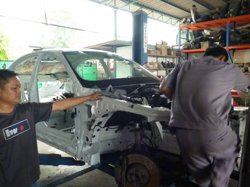

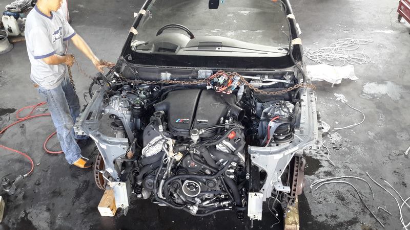

มาถึงที่อู่เรียบร้อยครับ
เริ่มทำการถอดชินส่วนต่างๆเข้าไปติดตั่งในรถ
 ss50 BMW Society #2168 6 May 2015 16:36

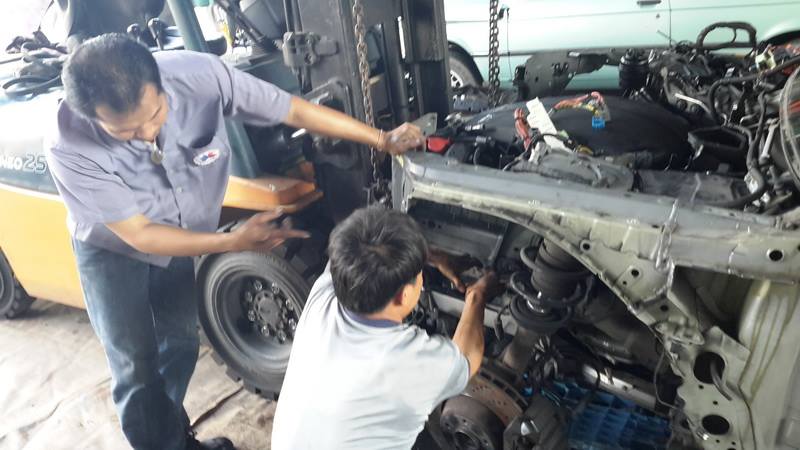

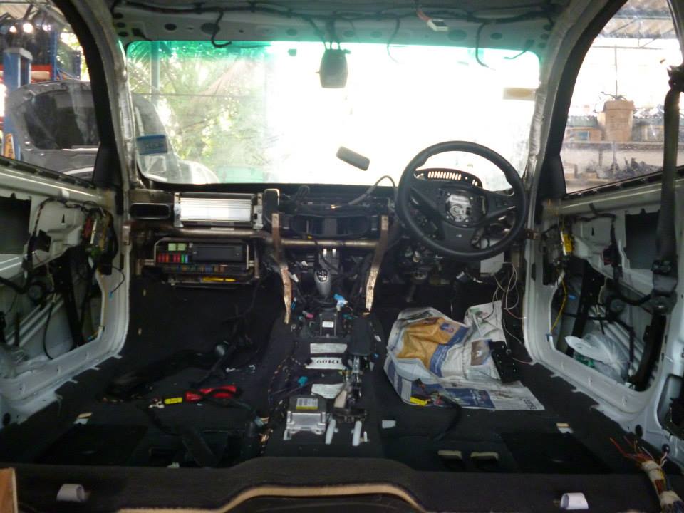

เริ่มแกะจากภายนอกทีละเล็กละน้อยครับ
 ss50 BMW Society #2168 6 May 2015 17:04
รอบนอกเริ่มออกเกือบหมดแล้ว

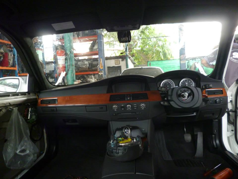

ใต้ท้องรถจากหัวตัดก็ทำการบรรจงแกะออกมากัน
 ss50 BMW Society #2168 6 May 2015 17:06

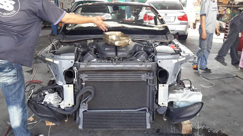

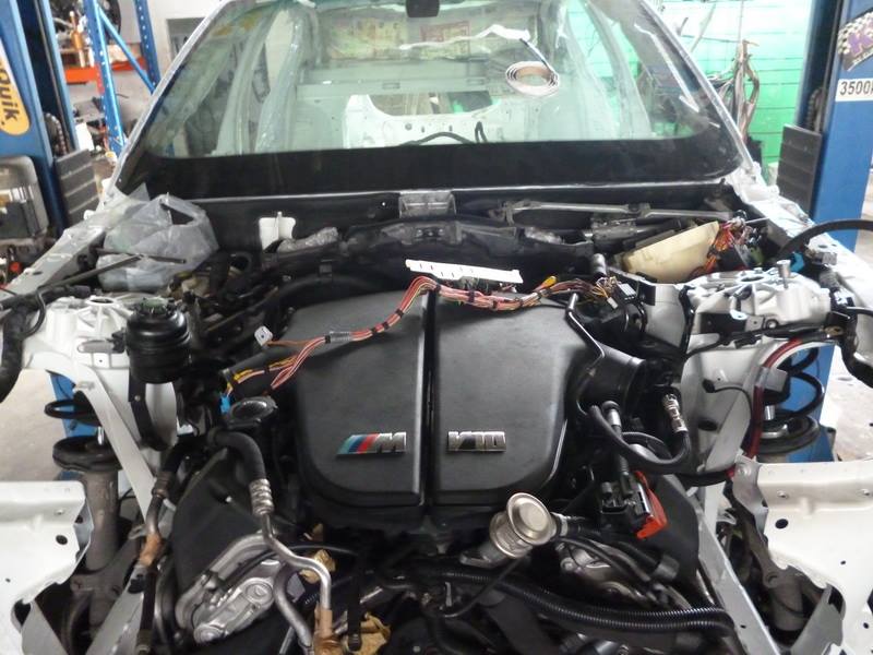

เครื่องยนต์ใกล้จะออกมาแล้วครับ
สายไฟต่างๆหลุดออกเรียบร้อยแล้ว
 ss50 BMW Society #2168 6 May 2015 17:09

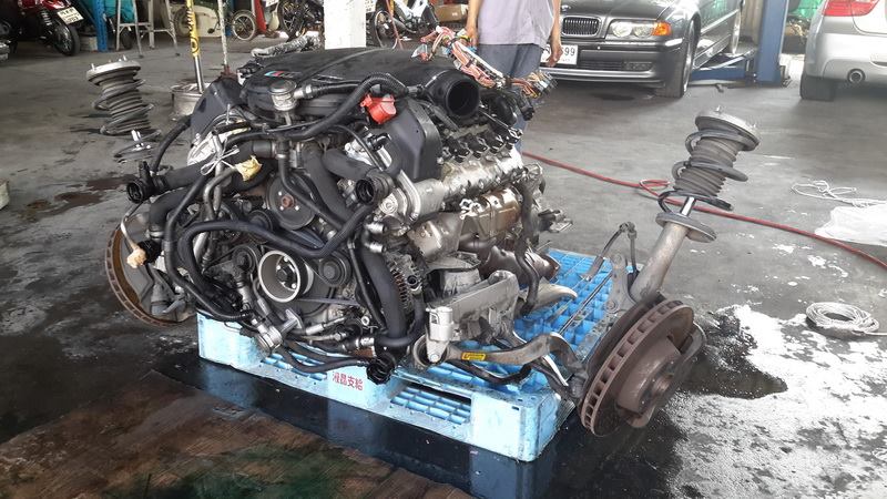

เครื่องออกจากหัวตัดเป็นที่เรียบร้อยแล้ว
ทำการตรวจเช็ครอยรั่วต่างๆก่อนประกอบ
 ss50 BMW Society #2168 6 May 2015 17:11

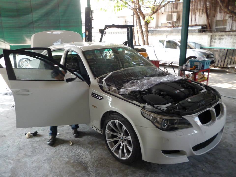

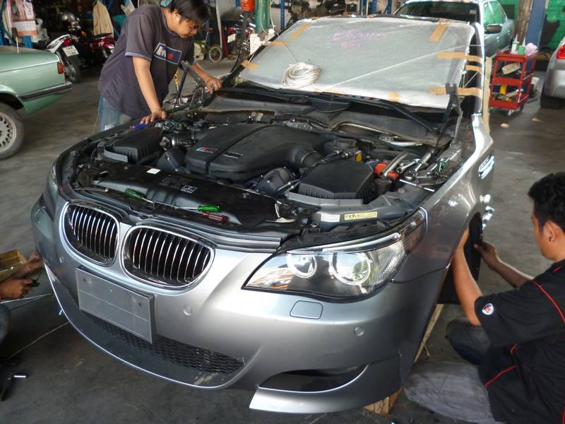

เริ่มทำการเอาเจ้ายักษ์ใส่เข้าไปในหิ้งใหม่ที่มันควรจะอยู่
 ss50 BMW Society #2168 6 May 2015 17:12
เริ่มทะยอยประกอบอุปกรณ์ต่างๆเข้าไปกัน
 ss50 BMW Society #2168 6 May 2015 17:13
จัดแต่งเอาสายไฟให้เข้าที่แล้วเริ่มทำการประกอบชิ้นส่วนต่างๆเข้าไป
 ss50 BMW Society #2168 6 May 2015 17:14
ใกล้เคียงความจริงเข้าไปเรื่อยๆแล้ว
 ss50 BMW Society #2168 6 May 2015 17:16

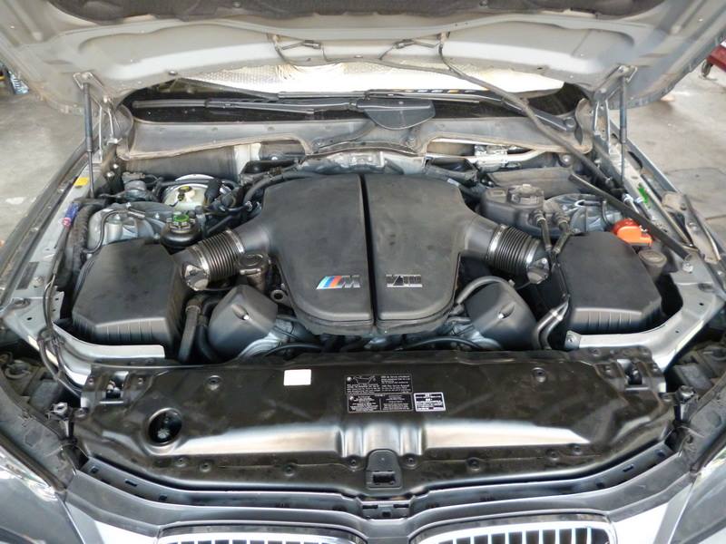

หลังจาดทำการประกอบเส็รจเป้นที่เรียบร้อยแล้ว
เราก็ประสพกับปัญหาว่า สตาร์ทเครื่องครั้งแรกก็ติดปรกติ เหมือนไม่มีอะไรเกิดขึ้น
แต่พอสักพักนึงก็เจอปัญหา ไฟที่หัวเกียร์ดับไป แล้วไม่สามารถสตาร์ทได้อีกเลย
ก็ต้องมานั่งงมกันครับว่าเกิดอะไรขึ้น
ครั้งแรกเราหาข้อมูลมาว่าชุดสายไฟที่ actuator มักจะเปื่อยกัน ก็เลยทำการซ่อมแซมใหม่
หลังจากซ่อมแซมเส็รจเป้นที่เรียบร้อย ไฟหัวเกียร์ก็กลับมา เราสามารถที่จะสตาร์ทรถได้ แต่ก็มาเจอปัญหาอีก เครื่องยนต์ไม่สามารถที่จะเดินเบาได้ พยายามแก้ปัญหามาหลายทาง
เพราะผมนั่งวิเคราห์แล้วว่ามันน่าจะมี 2 เรื่องที่เกิดขึ้นในเวลาเดียวกัน คือ
1 เรื่องวงจรแรงดันน้ำมัน
2 เรื่องชุดควบคุม actuator ทำงานผิดปรกติ

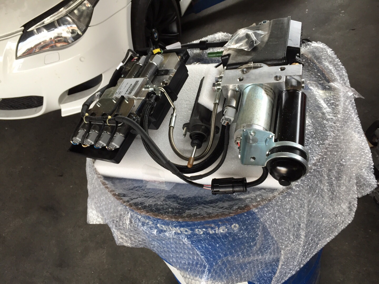

ผมก็เลยเริ่มต้นจากการสั่งปั๊มของชุดactuator มาและทำการสั่ง pressure sensor ที่ด้านข้างล้อหน้าซ้ายมา1 ตัว ผลปรากฎว่า เครื่องยนต์ยังสตาร์ทเหมือนเดิม ( สรุป เสียเงินฟรี)ค่าเซ็นเซอร์ แต่พอเร่งเครื่องไว้สามารถขับได้ นึกว่ารถปรกติแล้ว ดีใจใหญ่ ให้ลูกน้องออกไปวิ่งเลยไปกินข้าวลิงข้างทางซะ สรุปต้องลากรถกลับมา
เริ่มต้นใหม่นั่งทำการวิเคราห์กันใหม่จะสั่งpartจาก Eิbay มากัน คุยกับคุณบอย เจ้าของรถว่า
ไหนๆก็ไหนๆแล้ว สั่งชุด actuator ใหม่กับปั๊มติกและกรองใหม่เลย ได้วิ่งกันชวร์ๆแน่นอน
จากนั้นก็นั่งรอกันเกือบเดือน
 ss50 BMW Society #2168 6 May 2015 17:42
หลังจากนั่งรอนอนรอกันเกือบเดือนแล้ว ชุดActuator ก็ได้ถูกส่งมาในมือ ใช้เวลาในการสั่ง3อาทิตย์ถึงจะได้รับของ
จากนั้นก็ทำการประกอบเข้าไปในเกียร์ให้เรียบร้อย แล้วทำการปรับให้เข้ากับชุดคลัทช์

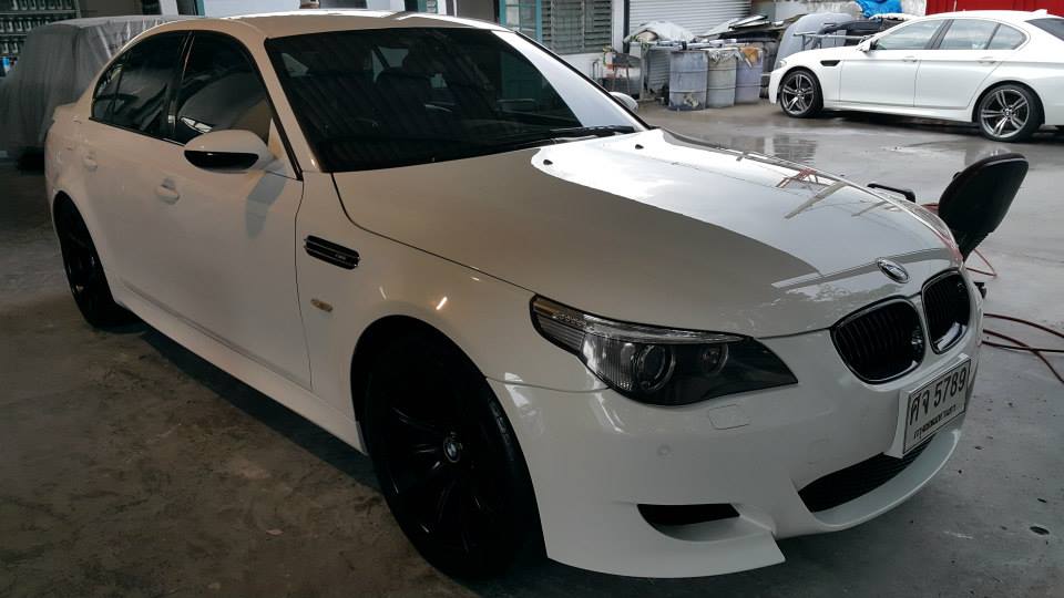

หลังจากนั้นก็ทำการประกอบ เก็บงานเตรียมแว้นอย่างแรง เนื่องจากว่าคันมาเป็นเวลานาน
 ss50 BMW Society #2168 6 May 2015 17:52
แรงแค่ไหนลองติตามชมกันเองนะครับ
 ss50 BMW Society #2168 6 May 2015 17:58
