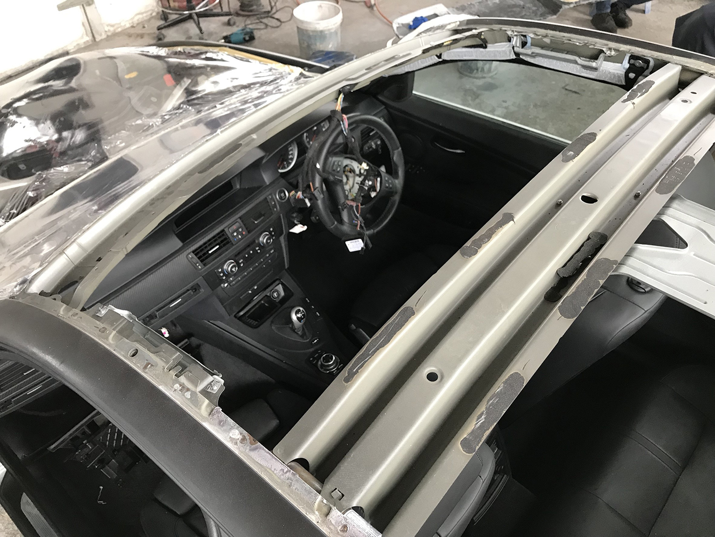

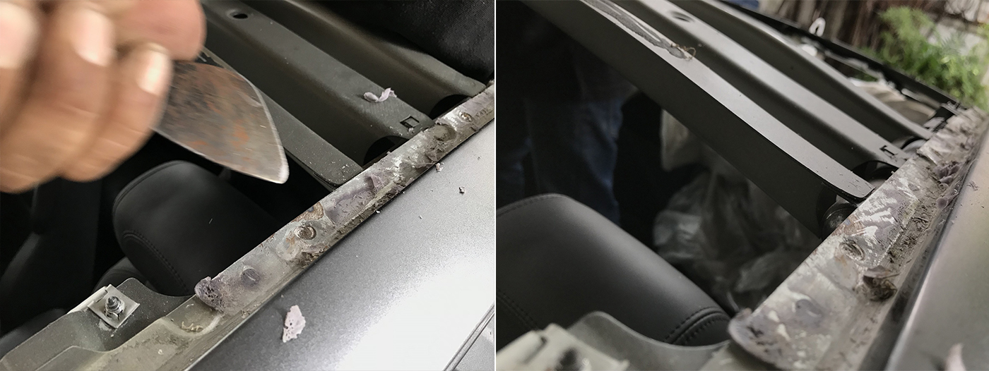

เริ่มจากการเตรียมพื้นผิวที่ตัวโครงรถ, คราบซิลิโคนของเดิมต้องขูดออกให้หมด เพื่อให้ชิ้นงานติดกันได้แน่น

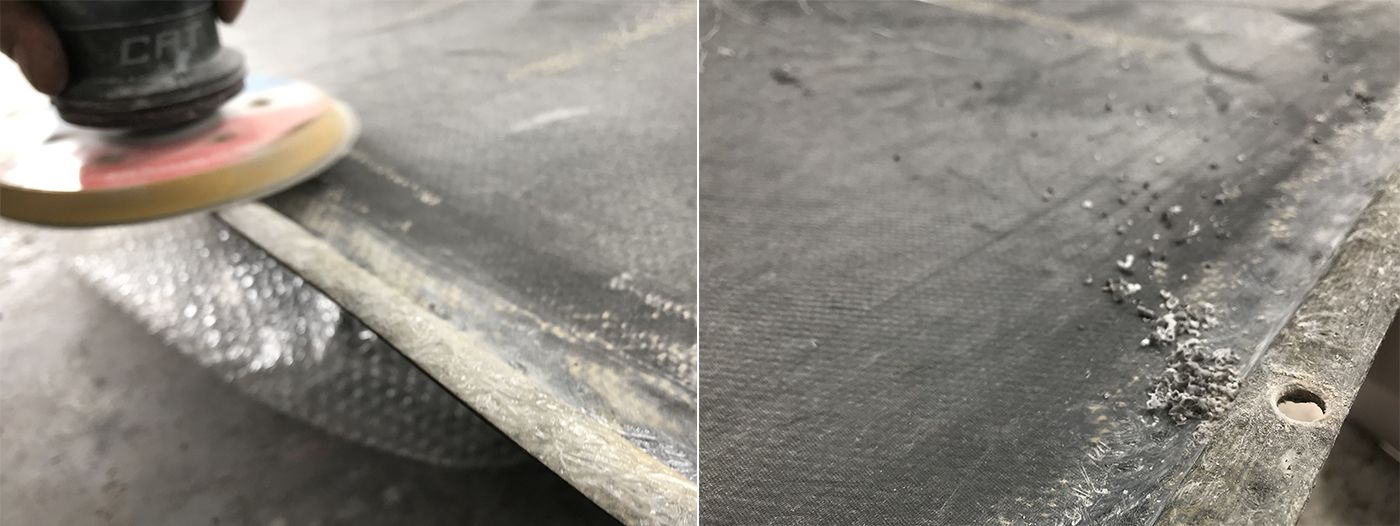

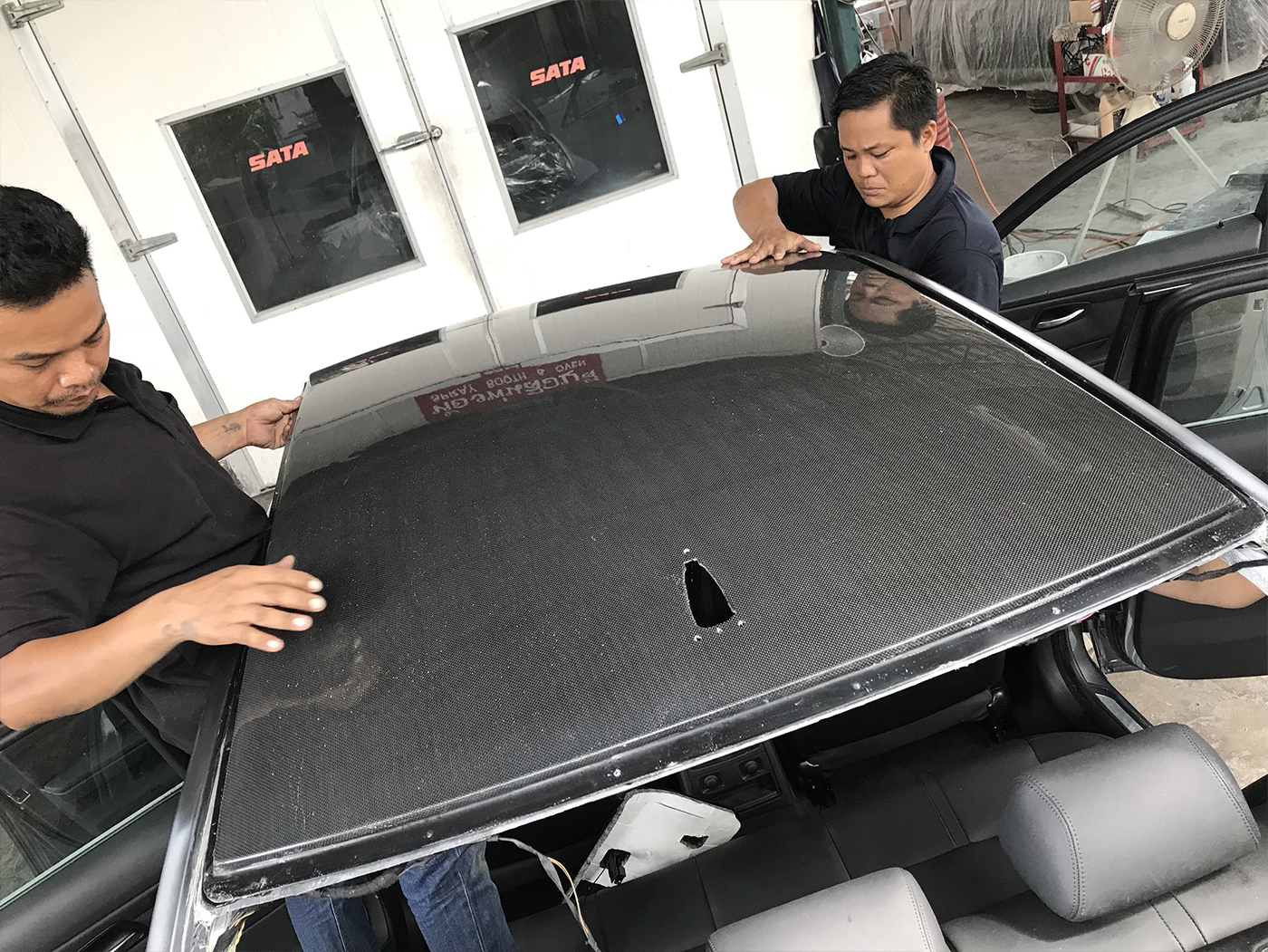

ฝา Carbon ก็ต้องเตรียมผิวเช่นกัน

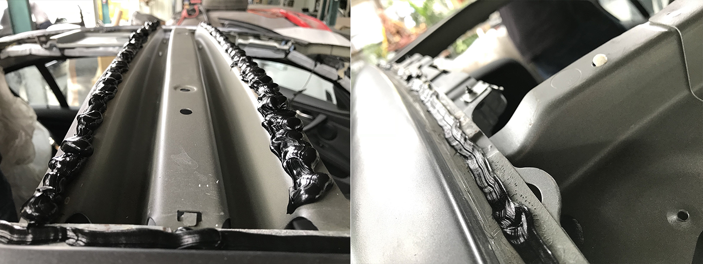

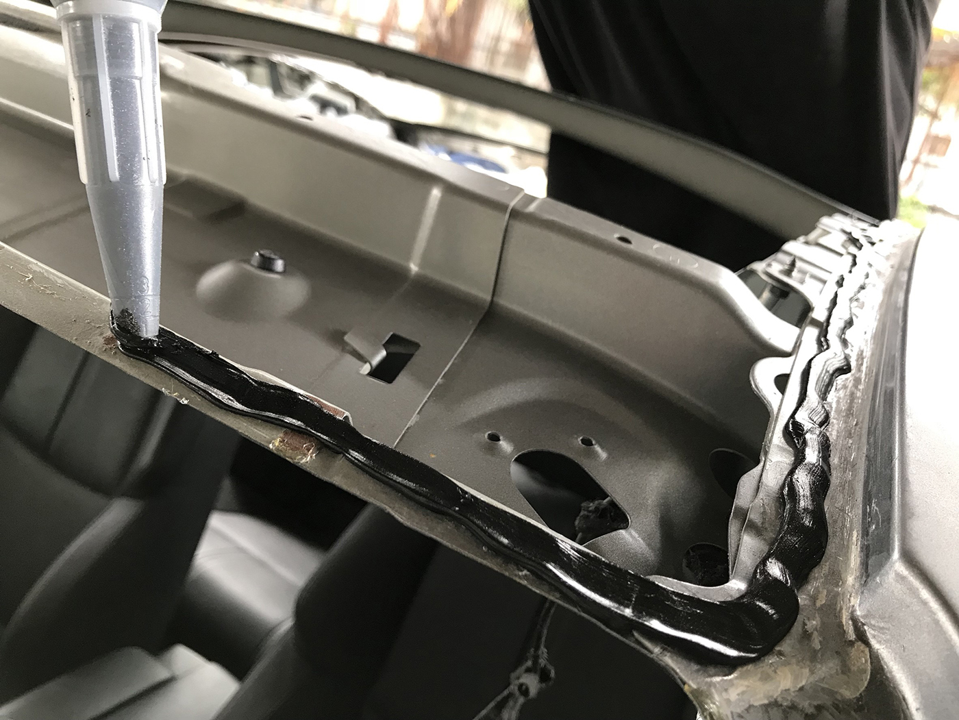

เมื่อผิวเรียบสะอาดแล้ว ก็ใส่ Silicone ลงไป
 ss50 BMW Society #2168 15 August 2017 11:13
ใส่ Silicone ลงไปทุกมุม เพื่อป้องกันการรั่วซึม ตามแบบที่มาจากโรงงาน

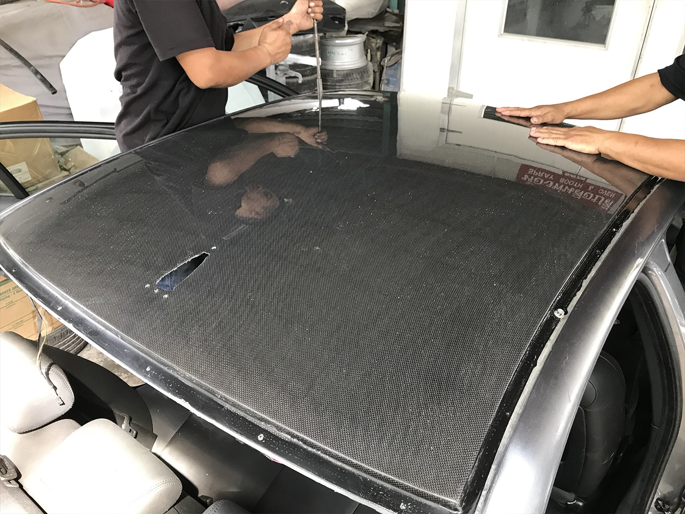

จากนั้นก็ประกอบหลังคาลงไป

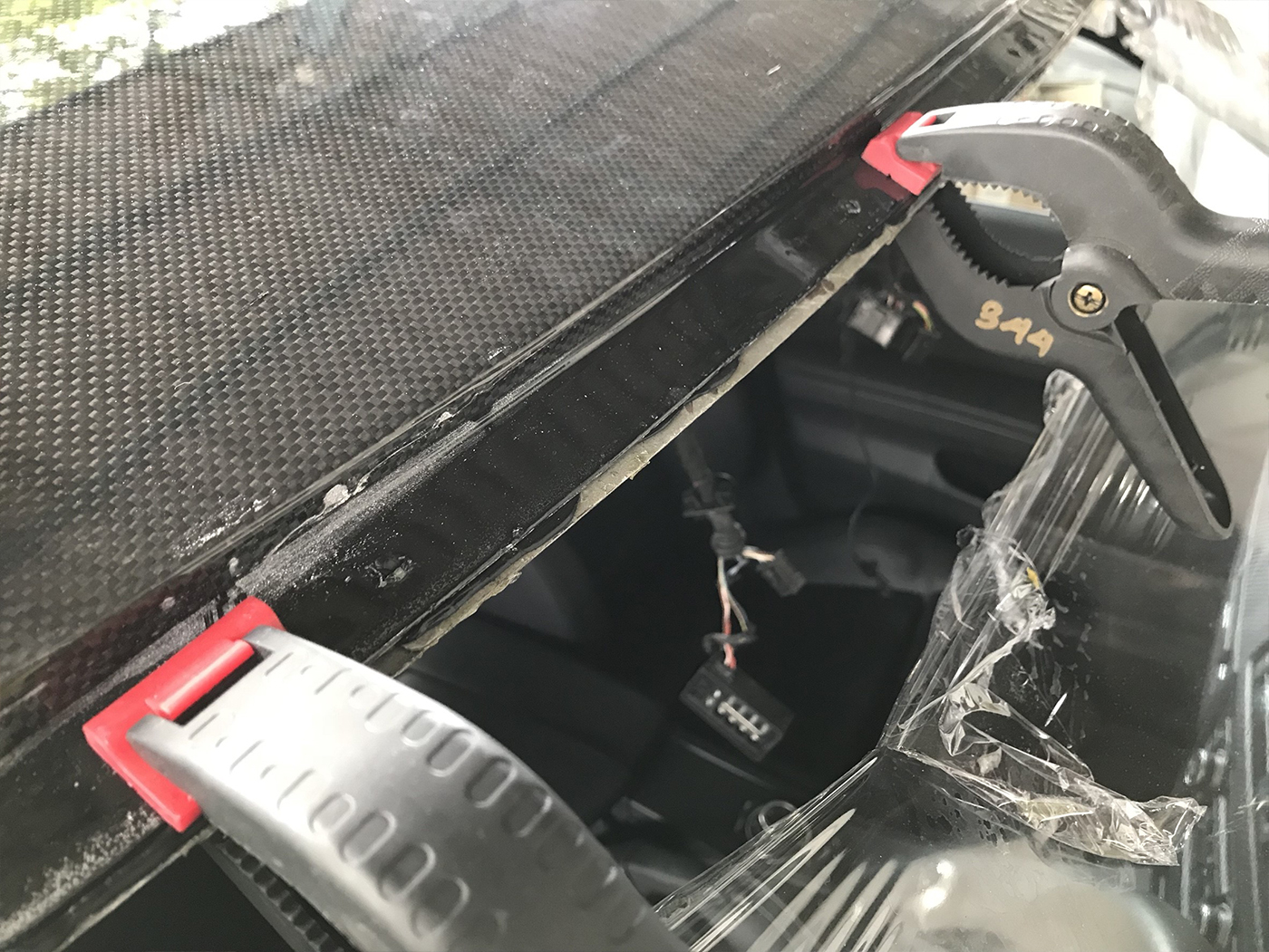

หนีบชิ้นงานเข้าด้วยกันด้วยเครื่องมือเฉพาะ จนกว่า Silicone จะแห้งดี

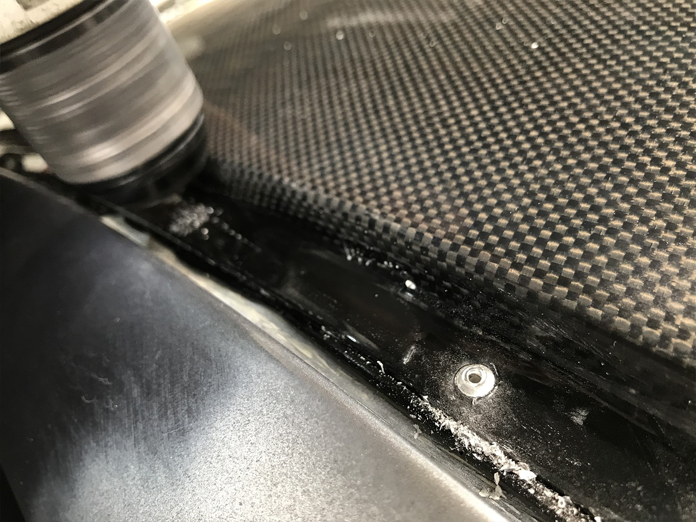

จากนั้นยึดหลังคาด้วย Rivet
 ss50 BMW Society #2168 15 August 2017 11:15
และยึดด้วย Bolt ของโรงงาน, หลังคา Carbon นี้ ลดน้ำหนักรถไปได้ถึง 22 ปอนด์ เมื่อเทียบกับหลังคาเหล็กเดิมๆ, แถมยังทำให้ CG โดยรวมของรถต่ำลง มีผลดีกับการทรงตัวของรถด้วย

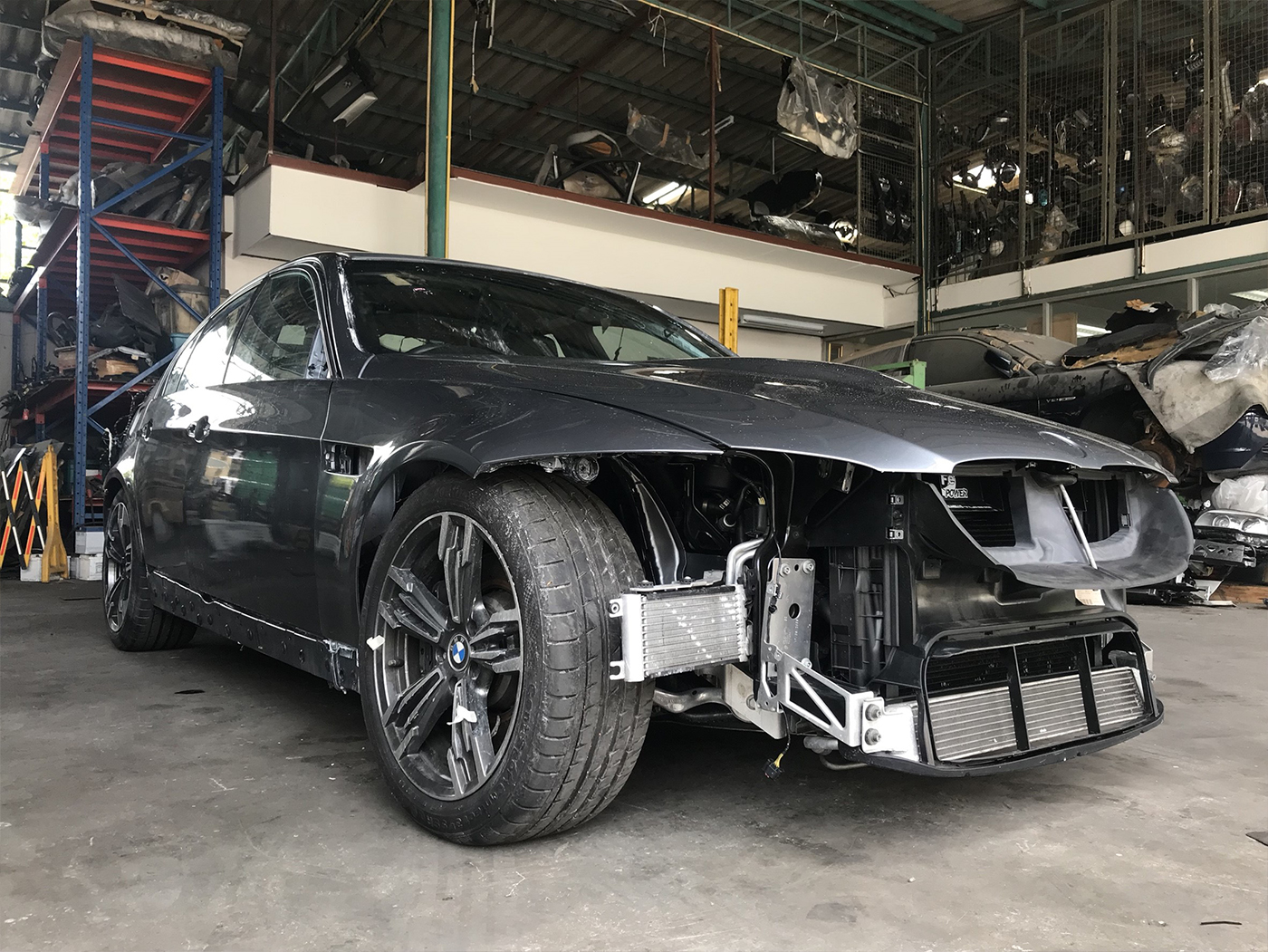

จากนั้นได้เวลาพ่นสีรถ เป็นสี Space Grey Metallic ตามที่เจ้าของต้องการ, ออกมางามทีเดียว

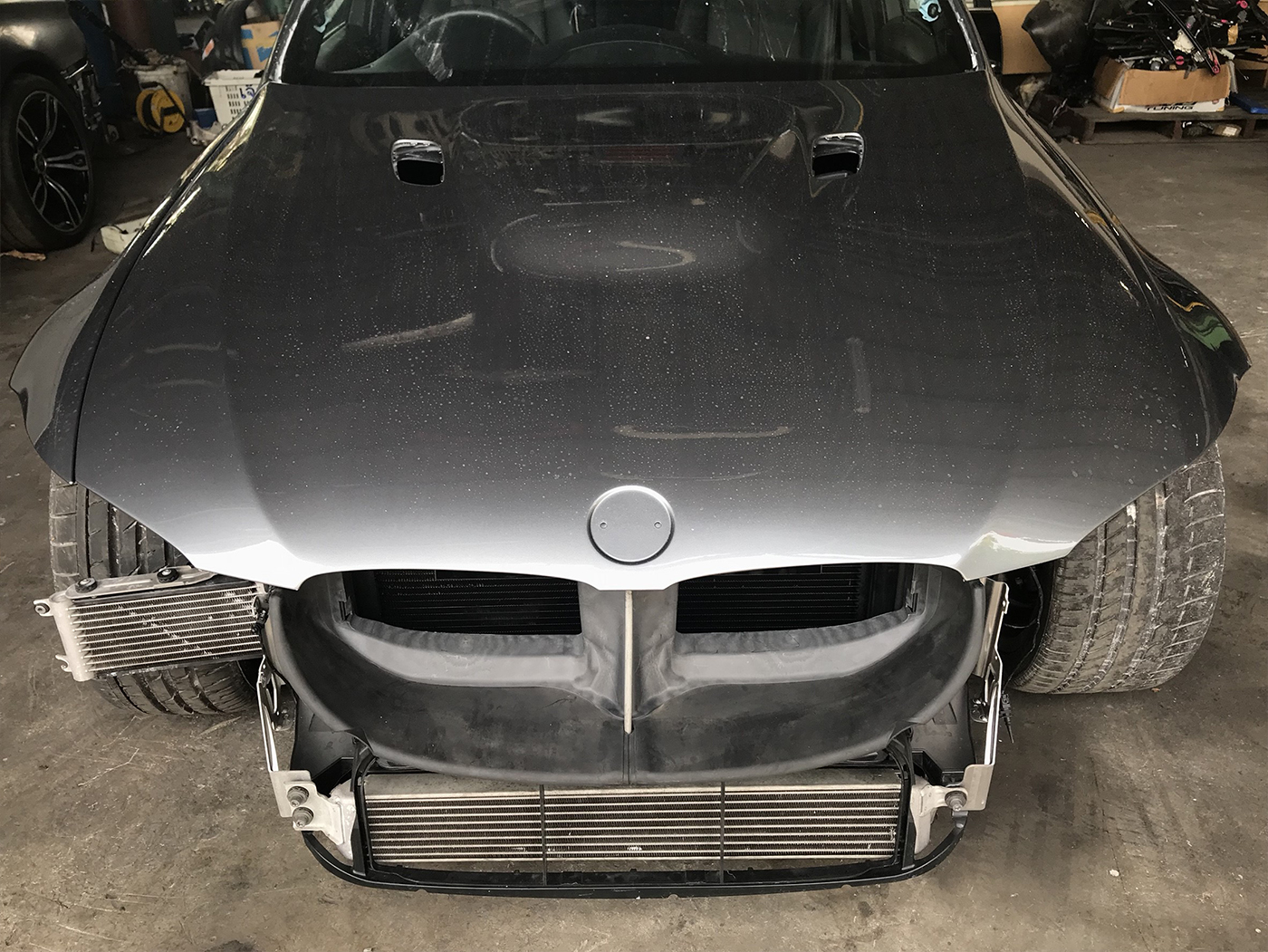

กระโปรงมี Powerdome แบบนี้ ต่อให้ไม่ใช่คนชอบรถมากๆอย่างพวกเรา เห็นแวบเดียวก็รู้เลยว่า "ไม่ธรรมดา"

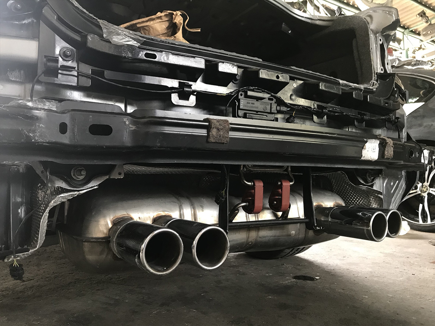

จุดต่างที่ชัดเจนอีกจุดระหว่าง M3 กับ E90 ธรรมดาคือท่อไอเสีย, ถ้าอยากรู้ว่าคันไหน M3 แท้หรือแค่ 3 Series แปะ Logo M3, แค่ก้มดูท่อ ก็บอกได้ประมาณนึงเลยโดยไม่ต้องเปิดฝาเครื่อง
ขอเสริมนิ๊ดนึงนะครับ .. CG ของรถอยู่ที่จุดเดิมนะครับ แต่การที่น้ำหนักส่วนที่อยู่สูงกว่า CG น้อยกว่าหลังคาเหล็กถึง 22 ปอนด์ โดยเฉพาะน้ำหนักที่อยู่สูงมากๆ อย่างหลังคา ทำให้เป็นผลดีกับการทรงตัวมากครับ ... ขอบคุณครับเฮียอ้วน
