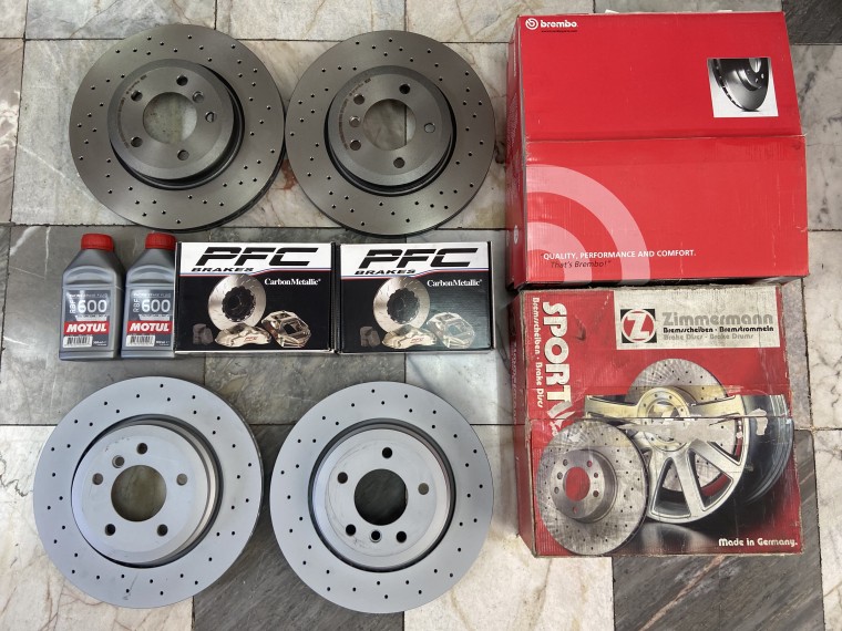

เอาแนวทางเรื่องเบรคของ e46 รุ่น 330i มาฝากครับ
จังหวะพอดีมีโอกาสได้ลองใช้เบรคชุดใหม่สักที หลังจากสั่งผ้าเบรคมาเก็บไว้นานมาก ชุดนี้จะประกอบด้วย
จานหน้า Brembo xtra ขนาด 325x25
จานหลัง Zimmermann ขนาด 320x22
ผ้าเบรคของ PFC รุ่น Z rated
น้ำมันเบรคของ Motul dot 4 รุ่น RBF 600 ครับ
เบรคชุดนี้ส่วนใหญ่จะหาได้บ้านเราครับ ยกเว้นเรื่อง ผ้าเบรค ผมยังไม่เห็นร้านไหนเอาเข้ามาเหมือนกัน เลยสั่งนอกมาเองครับ
สำหรับการใช้งานจะแนวรถบ้านใช้ความเร็วหน่อยครับ ตัวผ้าเบรค เขาเคลมว่า ฝุ่นน้อยเสียงเงียบ ใช้ความเร็วได้ ส่วนจะได้ผลอย่างไร เดี๋ยวผมมาอัพเดทอีกทีครับ
พอดีจะใส่วันนี้ช่างผมเขาติดงานอื่นอยู่ละครับ

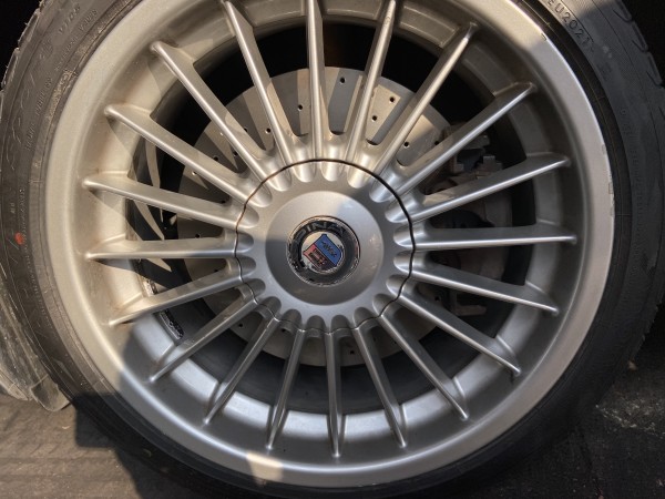

brembo xtra ลายจานเวลาใส่เข้าไปแล้ว ดูเข้าท่าดีเลยครับ

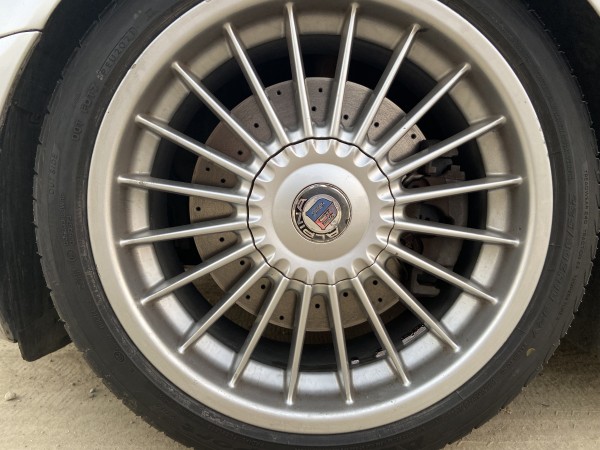

ส่วนอันนี้ หลังจาก Bedding in ครับ

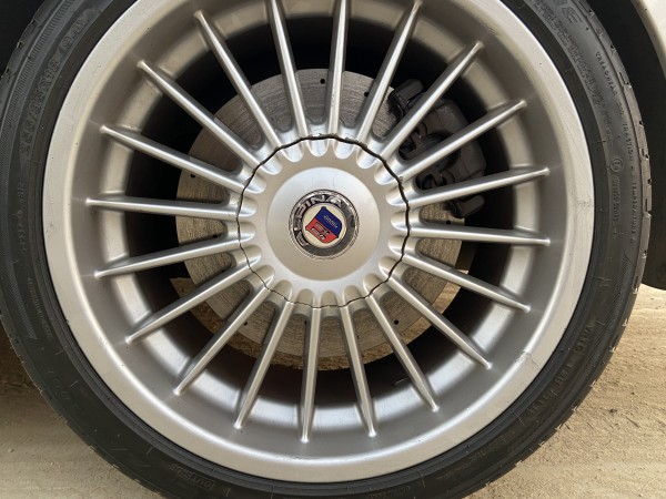

อันนี้ของ zimmermann sport หลัง Bedding in ครับ

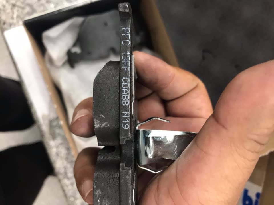

ส่วนผ้าของ PFC Z rated ของเขาเข้าท่าดีเลยนะครับ ใส่ปุ๊บสามารถขับใช้งานได้เลยอยู่เหมือนกัน
ไม่เหมือนผ้าเบรคอื่น อย่าง HAWK 5.0 ตัวที่แล้วของผม อันนั้นใส่ใหม่ๆ ไม่ได้ bedding in นี่มีตกใจหน่อย เบรคจะไหลๆ
แต่ของ pfc ใส่ครั้งแรกจากอู่ ผมกลับมาบ้าน เบรคใช้งานปกติเลยครับ พอมาถึงบ้านผมค่อยไปหาทางโล่งๆ Beding in ต่ออีกทีครับ
ส่วนการ bedding in ผมไม่ได้ทำอะไรมากนะครับ เอาแค่กลางๆพอ ขับไปถึง 60 แล้วเบรคจนมาถึง 10 ประมาณ 10 ครั้ง แล้วก็หยุดพักสักพักค่อยขับกลับบ้านครับ

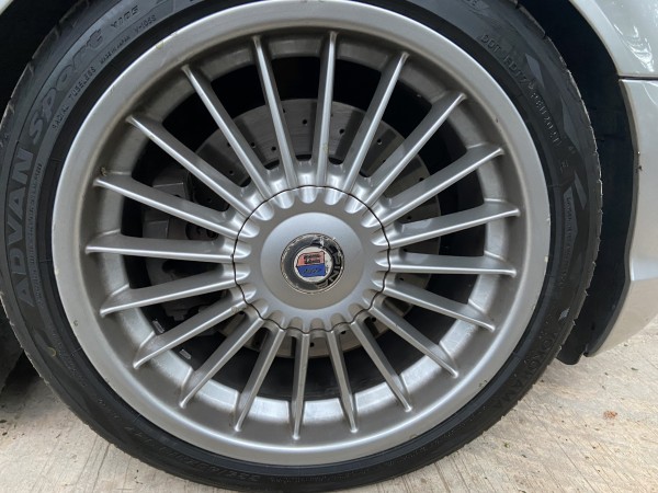

หลังจากใส่ใหม่ๆ bedding in แล้ววิ่งไป 700 กว่ากิโลครับ แต่วิ่งแบบเรื่อยๆ 90 - 100 กับทางต่างจังหวัดยาวๆนะครับ
